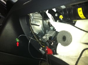

    Кто знает, что нужно посмотреть. Глючит камера заднего вида, показывает все отлично, но в последнее время, или просто черный экран, либо помехи

    А как мне туда добраться чтобы ничего не сломать? никак не могу найти схему снятия крышки бардачка. Спасибо
