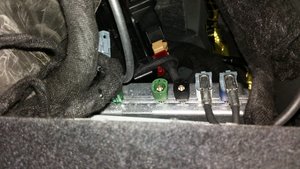

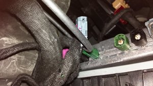

  8. Q7 S-Line
    Q7 S-Line Новичок
    14 май 2016
    11
    Q7 3.0 tdi CRCA 13г
    Получилось как то так. Как снимает блок не знаю,провода все задеревенели.
    Будет теплее перефоткаю. Отдельный штекер торчит,это аналог на старую заднюю камеру.
  9. Intel7
    Intel7 Живу я здесь
    17 янв 2012
    2.391
    Q7 3.0 TDI 2014
    кто-то из партнеров клуба умеет обновлять версии блоков. надо спросить
