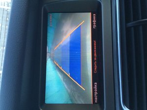

    Тоже ошибка 02283, снял бардачок слева видно три штекера самый нижний большой красный, средний черный, и в самом верху есть зелёный это его надо снять и поджимать? у меня изображение мутное какое то или так и должно быть ?

    Мутное - это больше на проблему в камере похоже, а не на плохой контакт.
    Нужно взять другую камеру с кабелем и подсоединить к блоку в багажнике, другого способа проверить нет.
