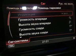

    Привет. Позавчера проосто ни с того ни с чего перестала работать камера и парктроники, то есть на экране ничего не происходит, когда сдаю на зад, или включаю в ручную. Звук есть, изображение не появляется.
    В настройках ММI помощь водителю - помощь парковки - Индикация, недоступно. серым цветом. Проверил зеленку, все как и прежде настроено, проверил кабели в 3G plus и там все норм, ничего не перетерто не перегнуто.
    Проверил Vagom, "6C- Камера заднего вида -- Статус: содержит неисправности 0010" Вроде как обрыв связи.
    Вопрос, почему если обрыв связи на камере, то и графически парктроники не пашут?
    И кто вкурсе, где идет провод от камеры в багажнике в салон машины? Был как-то в прошлом году случай, дилер наш делал печку и случайно перебил кабель в багажнике, тоже камера перестала работать.

    Лучше ошибки почитать. А так дело в сигнале от камеры до блока мми( индикации). В итоге камера ,блок камеры и все провода от них.
  13. John Kennedy
    John Kennedy Живу я здесь
    15 сен 2013
    1.715
    Q7 4M 3.0 tdi custom
    Ну так ошибка есть. Ваг говорит нет сигнала от камеры, обрыв цепи. Но где он, вот вопрос.

  17. John Kennedy
    15 сен 2013
    1.715
    #197 John Kennedy, 17 мар 2016
    У меня все оказалось намного проще. Камеру доустонавливал дилер, поэтому и сделано все было через жопу а ни "как для себя". Куча китайских проводов рассыпчатых, дешпанская изолента которая колом встает и так далее. Короче разобрал правую петлю багажника и часть обшивки и ахнул. 8 обрывов. Все переделал как надо и заработало. И вебасто с пульта и камера и парктроники, короче все работает.
