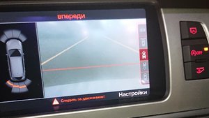

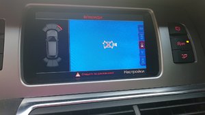

    Кто-нибудь сталкивался с неисправностью камеры? У меня тут накрылась передняя, сначала вдруг появился синий экран вместо изображения, потом, спустя 3-4 дня стало показывать, но так мутно, что не разобрать ничего, как будто расфокусировка.

    Вторая и третья стерлись, первая (по короткому) - не уходит.
    Камера или проводка? Никаких механических воздействий не было, случилось "вдруг".
