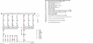

  10. going
    going Живу я здесь
    28 авг 2014
    2.437
    Q7 3.0 TDI 15
    читайте схему

  14. going
    going Живу я здесь
    28 авг 2014
    2.437
    Q7 3.0 TDI 15
    ничего не понял
    что не получается

  16. going
    going Живу я здесь
    28 авг 2014
    2.437
    Q7 3.0 TDI 15
    Я же дал схему и места расположения блоков.
    Что ты не можешь найти ?

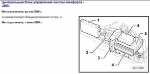

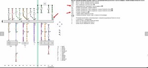

  18. going
    going Живу я здесь
    28 авг 2014
    2.437
    Q7 3.0 TDI 15
    Да что же вы... :)
    Я вам уже и стрелочки нарисовал.
    Центральный блок управления комфорта 2
    в сообщении #30
    есть картинка, где расположен это блок, номер 2 или номер 6, в зависимости от года выпуска

  20. ruzaevka13
    ruzaevka13 Живу я здесь
    5 апр 2016
    1.176
    Ауди Q7 BUG 2007
    Сейчас смотрю с ноута.Так понимаю мне нужен 20 конт.штекер и на нем зелено-черный провод?
