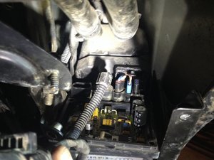

    Естественно я с хорошим фонариком работал. :) Для того, чтобы разобраться что и как там крепится - надо было ОЧЕНЬ хорошо выдвинуть весь вебастовский узел из своей ниши. А чтобы его хорошо выдвинуть - мне показалось, что надо было отсоединить хомут на самой Вебасте, т.к. (все трубки имели резиновые переходы, а эта трубка от неё резиновых вставок не имеет и жёстко уходила куда то под низ машины). А трогать хомут (тем самым разгерметизируя охлаждающую систему) я не стал. В итоге не смог я нормально выдвинуть систему. Попробовал отвёрткой приподнять крышку - не пошла.
    Да Бог с ней с крышкой. Тот кусок, что я отломал, ни на что не влияет, по сути. Он сверху защищает контакты, только не понятно от чего защищает. От влаги вряд-ли (кожум этот не герметичен. Да и сами контакты выполнены герметичными, так что влага там не причем). От грязи если только. Да там ей неоткуда взяться. Ну накину я потом какую нибудь допзащиту (кусок полиэтилена или ещё что нибудь). :)
    Зато сейчас мне поставить обратно плату - 1 час делов. :)

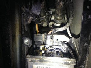

    Вот, кстати, я же сфотографировал как стоят штекера (чтобы не запоминать). И там видно как выломал крышку.
    Вот как была крышка:
    Вот как стало, когда выломал:
    Не критично. :)

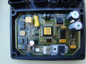

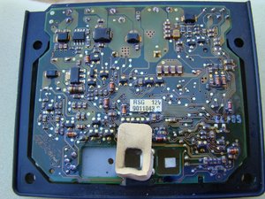

    Ну вот, вернул мне мастер плату. Моя немного отличается от платы Андрея.
    Вот плата Андрея:
    Вот моя:
    Говорит, что прямо так уж явных дефектов не нашёл. В единственном месте (левый нижний угол платы) он сказал, что был дефект (как он его назвал) "кольцевой пайки".
    Сказал, что пропаял ВСЕ круглые хреновины (правда он сказал, что это не резисторы, а диоды) и все контакты разъёмов.
    Единственное, что мне показалось он забыл пропаять - это на другой стороне круглый диод:
    Не видно, чтобы он туда сегодня паяльником лазил. Чуть позже поеду к нему, спрошу. Если не пропаял - пропаяет прямо сразу, не отходя от кассы. И сегодня чуть позже вечером поеду ставить на место плату. Вечером отпишусь тогда: работает или не работает. :)

    Пропаял он мне оставшийся диод прямо при мне. И лаком смазал.
    Ну в общем поставил я на место плату. Потом воткнул предохранитель. Когда втыкал - вентилятор самовольно не закрутился (уже радует). :) Стёр все ошибки из памяти БК и запустил вебасту с климат-контроля.
    Всё заработало как положено.
    Ну надеюсь, что про эту проблему еще лет на 10 можно забыть. :)
