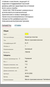

    Тебе надо GL-5.

    GL-5 "сожрёт" синхронизаторы,в МКПП нужно лить GL-4+,т.е. всё правильно вы заказали.
