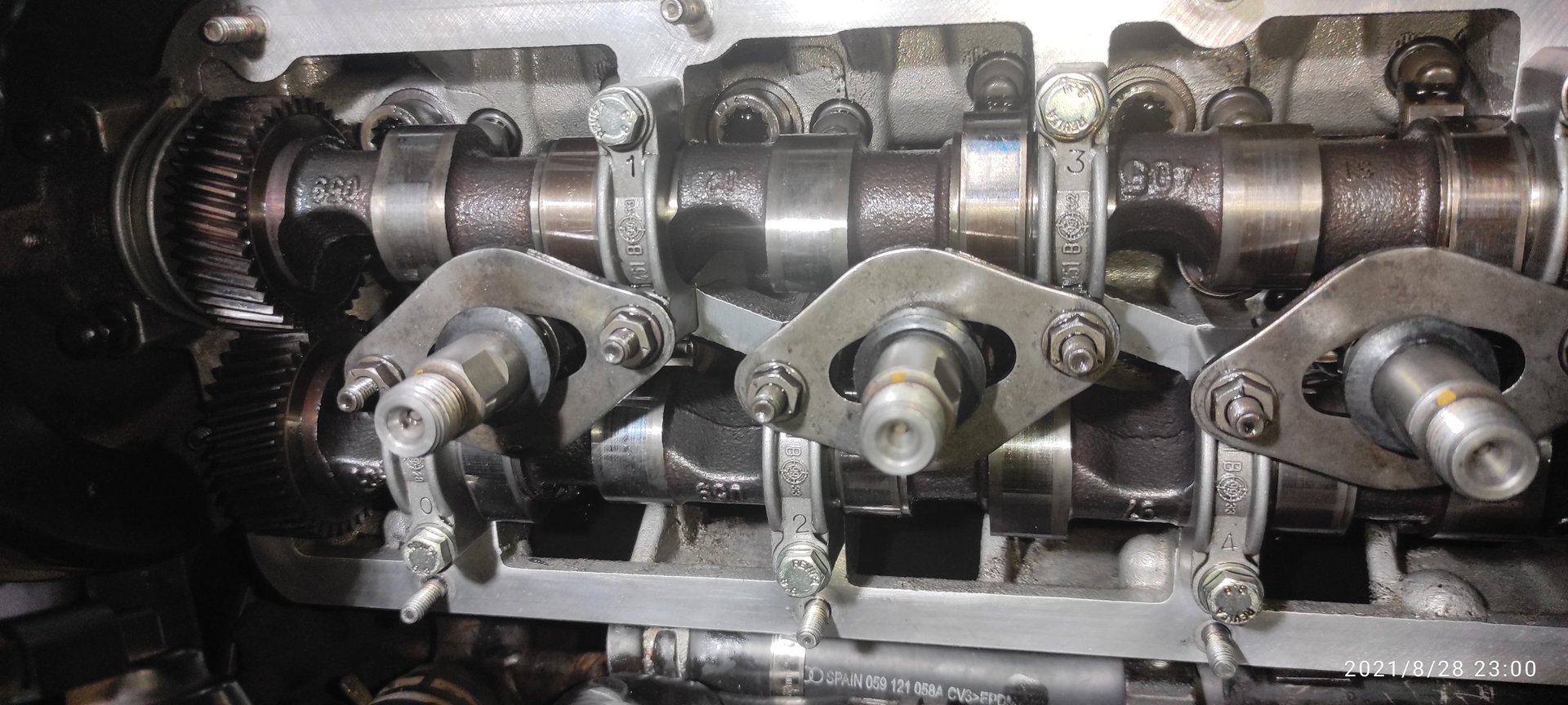

    Вот.... 7 лет на лукойле люкс 5w30(5w40) каждые 7-8 тыс.замена.... 90% пробега город...

    7 лет это как в км или в мотор-часы переводить?

    120- 150тыс.км. точнее не вспомню...:ded:

    А кулачки на валу подсажены... Что такое 150 тысяч для нормального движка? Так, обкатка...

    отличные кулачки для АКЕ на 150 тыс.

    Общий пробег более 300тыс. км. с копейками.. 150 тыс. Проехал на лукойле

    У меня на AVB вал гораздо лучше выглядел на 380 тысячах пробега. Может, потому, что я Лукойл никогда не лил:wink:?
