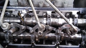

    Если не можете найти хорошее масло,не поддельное масло, лейте ,не поддельный,Лукойл. Т.к. занимаюсь ремонтом 2.5 дизельных моторов, и вижу какие моторы внутри. И когда вижу мотор внутри чёрный как смоль,всегда уточняю что хозяин льёт в него. Так вот, несколько людей приезжали,льют Локойл, мотор чистейший! Сам начну лить его))))

    как оцениваешь?

    Так вроде как чистый!
