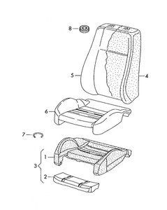

    Кстати, можно просто подколенную подушку купить ))
    4L0881439
    И стОит 1,5 рубля ))
    Вот только не понятно.......сама алькантара на подушке этой или она в составе общей обивки сидушки (предыдущее сообщение)....может оказаться, что это сам каркас подушки, без обшивки

    Картинка кликабельна

    Точно кожа/алькантара? Exist выдает кожу.
    Вполне может быть, ведь она там прошита вместе с сидушкой и мне её отпарывали.
    Что-то меня это заинтересовало, попробую узнать поподробней.
    Спасибо!

    Следуя логике, на картинке не обтянуты детали под номерами 1 и 4. Как раз подушка изображена так, как будто идет обтянутой.
    Еду в exist.

    VasilbV,
    А у вас номера 3 в программе тоже нет?

    Я номера давал по своему ВИНу...у меня кожа/алькантара

    В экзисте говорят, что подушка без обивки идет

    Покупать или нет - само собой дело ваше
    Манагеры экзиста - ещё те профи
    Я привых доверять ETKA...там чётко два номера - сам поролон и собственно обшивка
    Нсли сомневаетесь.....на ззап есть контора....у которой в наличии. Пр ехал жа посмотрел. Или курьера вызвал
    Делов то?!

    Подушка под ноги идет просто поролон ..... если менять поролон основной то обязательно нужно еще покупать обогрев так как от старого обогрев оторвать нельзя .... чехол натягивается с начало на основной поролон , а потом на подушку под ноги ..... меняется все это дело примерно часа за 4
    Заказывать лучше с австрии там дешевле всего ..... полгода назад покупал по 14500 за шт. ( п.с. жена случайно порвала сидуху :D )
    если что не понял .... спрашивай объясню
