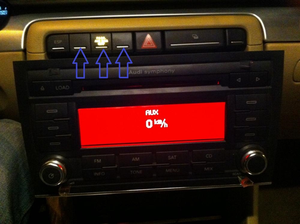

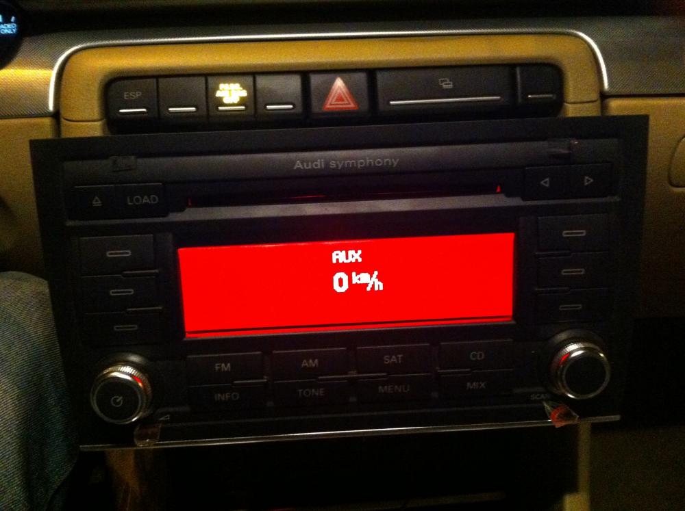

    aux у меня так реализован
  5. дяма
    дяма Живу я здесь
    23 окт 2010
    2.303
    A4 2.0TQм
    вот двойным нажатием сд
      72,8 КБ
      81
