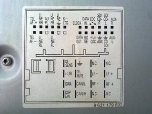

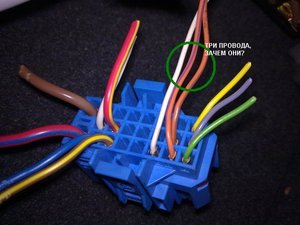

    Друзья, помогите советом...
    Вопрос не по теме: Не могу найти провод управления REM, что бы усилок отключался вместе с магнитолой. Подскажите где его искать? :shock:(магнитола concert, усилок подключил к штатной проводке на сабвуфер)
    На картинке схема на магнитоле и штекер в сабб.
    Заранее спасибо.
