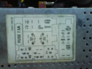

    У тебя вот такой хорус?
    Тогда спецом под такую есть картинка
    Короче говоря-включаться ксарлинк будет кнопкой СС/СD:umnik:

    Правильно!И справедливо для Концерта.У меня тож такой как у тебя.
    А у него-хорус,и управление от кнопки СС/СD
    да,у тебя кнопка имеено СС/СD -ну погляди на картинку то,кнопки MODE у тебя вообще нет.-там же нарисовано стрелочкой как управлять...
    Мое имхо-нажал раз-получи ченджер,нажал ЕЩЕ РАЗ-получи ксарлинк.Третий-кассета...Swith to CD/MP3 Хотя тут интересно-если кассета не воткнута-будет ли вообще на нее переход.Короче,полюбому-выбор именно этой кнопкой.
    Выбор папки на флехе-на картинке Select Folder in USB
    выбор трека(а точнее на один трек вперед-назад- Next/Prev Control либо правой крутилкой

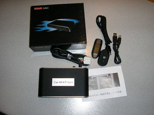

    Иначе говоря-громкую связь повесить можно!!Но годится не для всех телефонов,а только с поддержкой A2DP!!Вот какую инфу прислали мне по этому поводу/+фотки ксарлинка 6 и 7 модели
    Нормально работает с последними моделями Samsung, LG (у них почти у всех блютус с A2DP)
    Установка и управление:
    1. Выключить зажигание, установить блок.
    2. Включить питание, для доступа к воспроизведению MP3(WMA) нажать кнопку "CD" на магнитоле два раза подряд, управление осуществляется со штатных кнопок магнитолы и рулевой колонки.
    3. Подключите входящий в комплект Bluetooth handsfree.
    Нажмите кнопку на выносном пульте на несколько секунд для активизации девайса и подключению по Bluetooth . На телефоне введите пин код: 0000
    4. Когда поступит входящий звонок,нажмите кнопку на выносном пульте для ответа.
    Звук с телефона будет поступать через штатную аудиосистему.
    Для отмены звонка нажмите и зафиксируйте кнопку на 3 секунды.
    Тогда использование телефона в обычном режиме.
    Блочек с кнопкой управления и микрофоном необходимо устанавливать в козырек водителя или в левую стойку лобового стекла,
    микрофон должен быть как можно ближе к водителю. Блочек идет с кабелем длиной 140 см, так что проблем с установкой в удобное место не
    возникает.

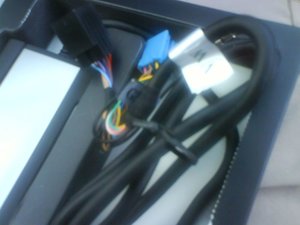

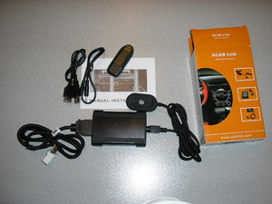

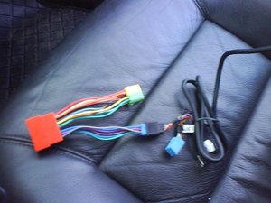

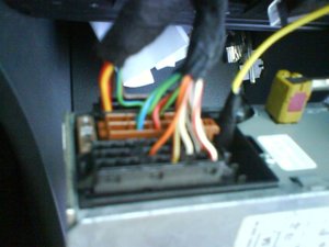

    купил агрегат.
    что-то я туплю - сейчас нафоткаю.
    1. а куда собссно втыкать? у меня все занято...
    2. дырку в бардачке рассверливали? она меньше квадратного штекера.
    3. на что/как крепили девайс в бардачке - он мохнатый :laugh:

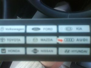

    4. наклейка VW - девайс для ФВ, а допштекер - переходник под ауди?

    1. Чёрный 20-пиновый разъём втыкаешь в красный, а на место чёрного втыкаешь сборку из 3-х цветных. Землю подключить не забудь.
    2. В левом верхнем углу есть квадратная дырка с заглушкой (если у тебя не пиндос конечно). Заглушка вылаемывается. Если пиндос - сверлить дырку.
    3. Просто положи в бардак.
    4. У VW и AUDI один и тот же протокол работы с чейнджером, следовательно и устройства одинаковые.

    спс, +1 , пойду пробовать снова.
    зы. не пиндос. вырубку видел, ломать не решился. там кстати и разметка под крепление есть..
    а как /чем протаскивали кабелюку до дырки?

    Я брал кусок медного провода -со стороны бардачка засунул-в дырке,где мафон стоял, поймал..затем связал свободный конец этого провода и разъем ксарлинка и протянул...:)
    Где же фольксваген,если на твоей фотке ясно видно-что стрелочка приклеена как раз на Ауди!

    На проводе бирка VW.
