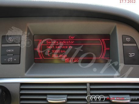

    скажите пожалуйста, если дисплей такой у MMI возможно установка какого-нибудь устройства для чтений USB
    В бардачке СД-чейнджер на 6 дисков и СД-проигрыватель на 1 диск, имеется bluetooth

    а ксарлинк не устроит?

    Да всякие были..
    У тебя один вариант dension gateway 500.

    Спасибо,
    кто нибудь ставил на подобный MMI ?
    кому интересно инструкцию нашел http://enfigcarstereo.com/shopsite_sc/store/html/IPOD_AUDI_A6_R_05.html
    я вот думаю купить MOST-USB адаптер SKIF, цена 7500. На сайте написано, что все работает http://www.trioma.ru/instructions/skif.shtml
