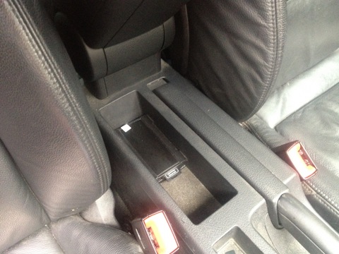

    Ребят, подскажите а как подобные штуки ставяться, точнее куда? где будет блок находится в который флэшка вставляется?
    И кто где ставил подобные приблуды?

    Обычно блок в бардачка. Можешь удлинитель для флешки куда угодно вывести.
    Пока никто не писал, что приходилось включать через VAG-COM. Но я пытался найти коды, активирующие внешний ченджер - ничего подобного там не увидел. Через скрытое меню в магнитоле тоже нет.

    я к подлокотнику протянул. вообще отлично встал.
    http://www.drive2.ru/cars/audi/a4/a4_b7/blackballer/journal/288230376152120418/#post
