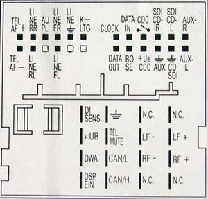

    Смотря какой у тебя концерт. По-моему на твоей магнитоле он уже есть: нужно купить только переходник и воткнуть. Посмотри на разъёмах есть надпись AUX L, AUX R

    Aston у меня концерт тип а,на передней панели нет ничего сзади не смотрел,да и переходников таких ни разу не видел,есть ссылка?

    Не знаю что такое "тип А". Это чья классификация? У тебя двухдиновый? Если да, то сзади есть разъём, туда нужен переходник. Можно даже самому спаять, купив разъём, нужны контакты: AUX-L, AUX-R, AUX-GND
    http://comradspb.narod.ru/Html/PricesStat.htm#H56
