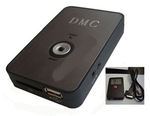

    нашёл вот такую приблуду (б/у), вроде идентично икс-кар-линку, НО!:
    отсутствует шнур подклчения! его реально своять?!

    А ктонить этот гаджет пробовал есть отзовы http://www.caa-mp3.ru/
    Нужно чего то купить а то крокус касетный и от тишины засыпаю.

    ценник примерно такой же, как у икс-кар-линка, ИМХО склоняюсь к последнему, т.к. довольно обкатан форумчанами... если бы заценить собственными ухами, а то какие-то отзывы всё-таки средненькие...
    сам меломаном не являюсь, но, как писал где-то выше, навигэйшн плас немного разочаровала по сравнению с прошлой симфонией!
    всего нарыл штук 5 подобных приблуд, думаю, в принципе одинаковы...
    вроде предыдущие версии были ещё послабше, плюс икс-кар-линка что есть ключи для съёма мафона Ауди и переходник для подключения... читал на друхих форумах (ниссан, тойота) - там корячат с перепайкой...

    Ситуация такая-купил машину в которой уже стоял Xcarlink и флешка на 1гб-все играло, потом 1 раз сел аккумулятор и я поменял флешку, начало глючить-через раз включаться, потом вообще перестало-показывает CD6 track 1. нажимаю следующий диск-пишет CD5 Load, моргнет диод на флешке и все.... Перепробовал 5 флешек от 1гб до 4гб, формат fat32, названия писал CD01, CD02...также CD1, CD2.....и просто 1,2....никаких результатов....с чего начинать, за что хвататься?

    1. Выключить магнитолу 2. Вынуть карту памяти 3. Форматнуть под ФАТ32 4. Сделать на харде папки CD01, CD02 и так далее 5. Взять TOTAL COMANDER и скопировать все папки в нём на карту памяти 6. Перед тем как вставлять карту в карлинк надо подключить к линейному входу в карлик плеер или мобилу или что есть под рукой с 3.5" разьёмом вообщем цель получить звук на колонках. Затем выключить магнитолу, отключить провод от линейного входа. 7. Вставить карту памяти и включить магнитолу и ждать иногда несколько минут пока карлинк распознает новую карту памяти, после включаться будет оперативней. Мне такой порядок действий помог, тк зимой был похожий глюк когда на магнитоле прыгали треки и ничего не играло.
