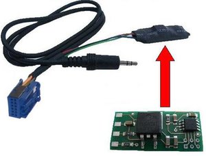

    Вот есть какая-то обманка. Думаю, что если её подключу, всё равно просто так (без кодирования) не "увижу".

  15. alx_g
    alx_g Участник форума
    6 мар 2010
    211
    Да всякие были..
    #955 alx_g, 27 сен 2010
    Тогда только кодинг скорее всего, а без Вагкома как??
