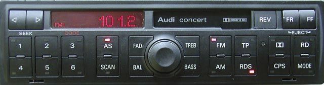

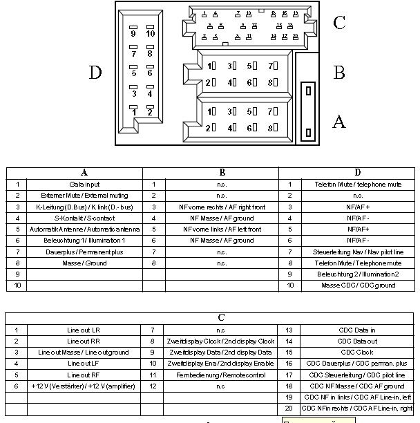

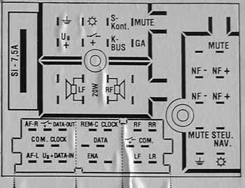

    у меня такой магнитофон:
    как мы видим на нем только два выхода и то только на передние колонки...
    но где-то есть ответвление на задние колонки.....соответственно регулировка перед-зад не реализованна...
    вопрос?????
    -где эти ответвления?
    -работают ли усилители на задних динамиках в таком случае?
    -как попроще реализовать то что не реализованно?
