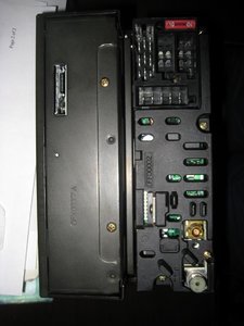

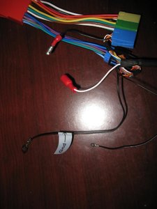

    Друзья, купил и я себе сей девайс!
    При установке на Симфонию 2 появились следующие вопросы (я в этом деле не совсем шарю):
    1) Два красненьких провода (папа-мама) соединяются друг с другом?
    2) Я прочел, что 2 черных провода надо установить на массу на майфуне, но не понял куды их прикреплять, тыкните пожалуста!!!
    3) Нужно оба провода кидать на массу майфуна?
    Фотки прилагаю!!

    Я не Олег, но сегодня купил на Митьке за 3800!!!

    Вобщем все поставил, мечта сбылась!
    Протянул в бардачок! Все работает, только звук чуть тише чем на CD, но это из за качества MP3!!
