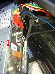

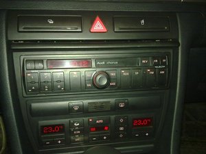

    все подключил, но есть 2 вопроса:
    1 с моей "головой" Xcarlinc не работает?
    2 для чего 2 черных провада с маленьким и большим креплением (на фото 1 и 2)

    кто поможет советом?:
    "все подключил, но есть 2 вопроса:

    1. Да, у Хоруса недопаяна чейнджерная часть. Либо отдаавать в доработку, либо поменять на Концерт.
    2. Подключить на массу.

    эх, фиково, но и на этом большое спасибо. Проще наверно купить чем дорабатывать.
    А подключил значит правильно, просто сомневался, для чего 2 массы.
