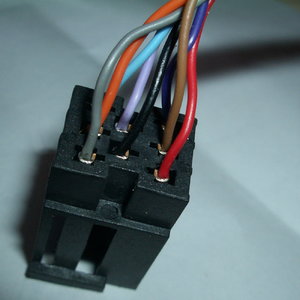

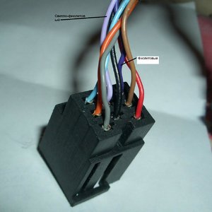

    А ни кто не сталкивался, радио и сама коробка играет хорошо, а когда переключаюсь на родной дисковый чейнджер, с права все играет хорошо а с лева только треск из колонок. Если баланс сделать только в лево. То идет только треск, это в чем косяк?

    заземление не забыл?

    Вроде прикручивал, но слабо. А на что там те два заземления влияют?

    пожуй тему, было

    Вот сфоткал тебе сегодня )))
