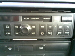

    Я сделал по другому. Исполоьзовал FM-модулятор, Правда немного его доработал,
    Вообще-то он ентот модулятор выдает неплохой звук, микруха мр-3 декодера стоит Samsung. Надо только вывести сигнал с линейного выхода FM-модулятора и подать его на линейный вход штатной магнитолы. Сделать линейный вход просто. Здесь на форуме кто-то предлагал подать сигнал в разрыв линейного входа сд- чейнжера.
    Я сделал линейный вход на лицевой панели магнитолы Concert вместо очень ненужной кнопки АМ. Подключен он через разъем мини-джек 5 -контактный мама в разрыв выходных конденсаторов FM-тюнера на плате магнитолы. Теперь если надо прослушать МР-3 втыкаем разъем в гнездо на панели в режиме прослушивания FM и все играет Мр-3. вытаскиваем разъем играет радио
    Прейсущества- простота и бюджетность.Можно подключать любые источники звука.
    Качество звука подключенного таким образом модулятора очень хорошее, затраты-
    15 баксов модулятор 5 баксов флэшка -2 бакса разъемы и все. Да у модулятора есть пульт ДУ.
