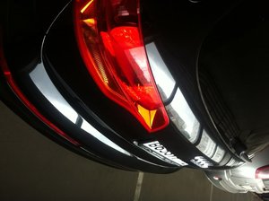

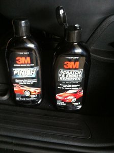

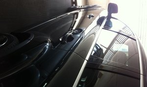

    Люблю я это дело :nod:но удовольствие на пол дня, эффект получился мокрый блеска. Полироль и антицарапин использую 3М.

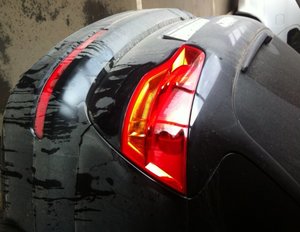

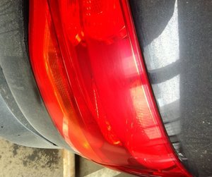

    Но на этом не остановился и полирнул еще и задние фары.

    MAYER-M-Ай молодца :thumbup: ,уважаю тех кто за машинкой ухаживает ,единственное - я б после антицарапина стекло положил (на дольше защита )
