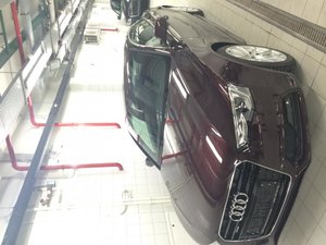

    Ну тогда не буду переживать за царапки. КАк надоест или исцарапаю - так и залеплю :)
    Пока цвет вроде и так ничо...:D
      88,3 КБ
      126
