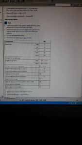

    Воо, теперь знаю что пробка есть и долить можно без сто)) эльзу закачал еле еле, регистрации обход роскомнадзора установка базы итд. Да эльза сила, буду читать на досуге, про болты с коробкой я чёт не подумал, спасибо что напомнил, динамы нет, надо в аренду взять у кого нибудь, не помнишь момент затяжки?
  12. Garage.Inc
    19 дек 2006
    17.515
    Литва
    cannondale sl2
    помнить нечего - все (моторные) болты м12 тянутся усилием 65нм
