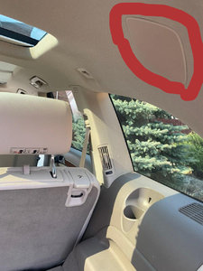

    Не могу найти информацию как снимаются колонки над 3 рядом сидений на уровне головы. Подскажите как их снимать?

    Если только динамики снять....отщёлкиваешь верхний уголок обшивки багажника, под ним белая пластиковая поперечина. К ней крепится на клипах потолок, но лучше открутить её от крыши машины. Далее нужно снять нижнюю планку багажника, открутить по одному саморезу с боковых обшивки. Потом открутить по два самореза на левой и правой верхних обшивках. Теперь отщёлкнуть нижние обе обшивки, чтобы освободить верхние. Всё. Край обшивки крыши свободен. Можно осторожно отогнуть,чтобы подлезть к верхним динамикам.

    А динамики в салон не высовываются? Они не на защелках? Чтобы чем-то поддеть и потянуть на себя!?

    Они на трёх саморезах к крыше прикручены.
    Решётки на обшивке не отщёлкнуть ( они как шильды Bose , на стопорных шайбах)
