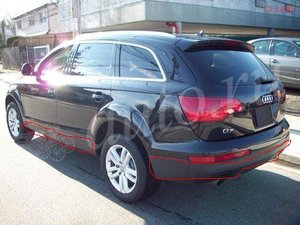

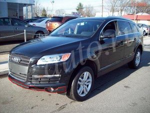

    здорова всем!! кто может подсказать как снять пласти, который отмечен на фото красным, и нужно ли снимать весь бампер? заранее спасибо

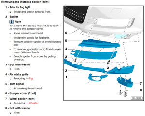

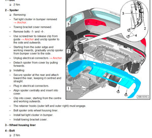

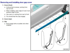

    а как можно простым русским языком описать то что написанно на 3рис.?? и еще, как снять задние парктроники ? вся надежда на Q7US Sline ))

    По-простому можно эту интереснейшую процедуру можно провести следующим образом - начиная с конца(сверху) оттягивать накладку от кузова (при помощи подходящего инструмента :)) отщелкиваем клипсики (один за другим, как внутреннюю карту, например) медленно приближаясь к переднему колесу;-)...это и всё мероприятие
    Для снятия парктроника нужно снять бампер, а потом просто нужно разогнуть крепежики датчика и вытащить сам датчик:nod:

    снял боковые пластики, вообщем все не так как выше описанно:Dих просто нужно тянуть в сторону заднего колеса ,не нужно от кузова тянуть!!!
    но с передом и с задним бампером никак не получилось!!!!! У кого какие мысли есть?:confused:
