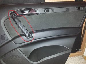

    как раз таки не для левой руки водителя - там все понятно..открутил и тяни :) А на задних дверях, где ручки...
    открутил болты ... как по инструкции
    но мешает ручка и не вытаскивается по хорошему подлокотник двери :( вот на этом месте застопорился

  3. VasilbV
    VasilbV Директор БАНи
    13 май 2008
    14.158
    Вожак стаи
    Вот из ELSA.....
  4. VasilbV
    13 май 2008
    14.158
    Вожак стаи
    Там в этом документе во втором пункте есть ссылка на "Снимите подлокотник - Глава"
    Наверное опечатка, имелось ввиду снятие ручки
    Вот эта инструкция...
  5. a__l
    a__l Участник форума
    18 ноя 2013
    327
    Q7
    Спасибо...снял :) ручку снять нужно было(отщелкнуть защелку)

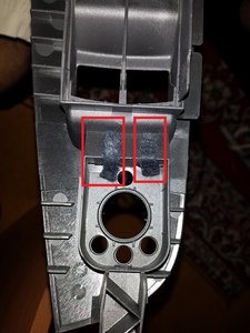

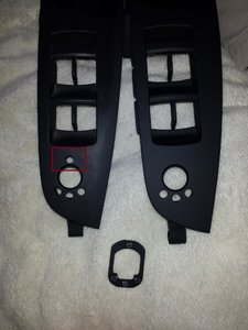

    заказал новую верхнюю часть обочки подлокотника (слева спереди, куда кнопки регулировки зеркала вставляются)...
    приехала (справа - то что у меня стоит сейчас (2007год), слева - то что приехало). Отличие в отверстии посередине (там световод для складывания зеркал)
    Номера идентичны, все маркировки - идентичны 4L1 867 171...немного поражен, что оказывается есть разница
    В машинах 2013 года получается нету этого отверстия?
    Может кто знает какой номер уплотнителя (типа тряпочный скотч, которым стыки проклеивают... на второй фото с обратной стороны панели) ?

  9. Alex2509
    Alex2509 Живу я здесь
    16 окт 2011
    3.602
    Q7
    толщина 1мм 533867910A
    толщина 3мм 533863288A
  10. a__l
    18 ноя 2013
    327
    Q7
    #50 a__l, 25 фев 2014
    спасибо. А где 3мм используется? Я вроде везде только 1мм видел.
    очень странно с этой панелью\гнездом для выключателей.
    По каталогу есть два разных световода:
    8P0 919 173 - Cветовод для а/м с наружными зеркалами с электрическим приводом и обогревом
    8P0 919 173 A - Cветовод для а/м с наружными зеркалами с электроприводом регулировки и складывания и обогревом
    А сама панель, вроде одна
    4L1 867 171 4PK - Верхняя часть оболочки рукоят.
    4L1 867 171 A4PK - Верхняя часть оболочки рукоят.
    Разумно было бы по аналогии предположить, что с "А" это с доп. отверстием (см.выше), но у меня
    на авто 2008 модельного ряда на этой панели номер 4L1 867 171 4PK и отвестие для подсветки функции "складывания" есть.
    И как получается определить какой верный?
