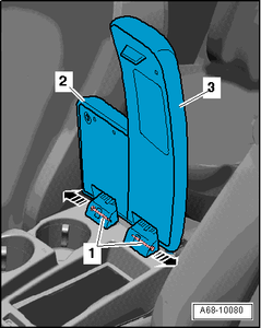

    по мануалу:
    Отжать шарнирные болты -1- подушек слева и справа с помощью отвертки.
    Что значит отжать? пытался вытащить из нажатием с обратной стороны (внутренней) - не идет

    с мануалом то все понятно...что и где..в теории понятно что и как делать.
    Вопрос вот в чем: "в мануале написано"
    "Отжать шарнирные болты -1- подушек слева и справа с помощью отвертки."

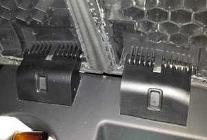

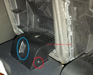

    а что как и что тут отверкой отжимать? не отжимается у меня:
    и кто знает для чего эта штука, которую я выделил синим?

  17. Alex2509
    Alex2509 Живу я здесь
    16 окт 2011
    3.602
    Q7
    #37 Alex2509, 1 фев 2014
    я 3 раза перечитал .... так и не понял твой вопрос
    тебе нужно верхние крышки которые в коже снять?
    п.с. я их снимал :)
    дави на штыри плоской широкой отверткой которые обвел красным (очень сильно до щелчка) .... потом с обратной стороны вытаскивай штырь за шляпку ... закрывай крышку и тяни вверх
    там система проще некуда .... когда разберешь, увидишь .... этот штырь с маленьким бортиком который внутри защелкивается в пластик (две пластиковые перегородки)
