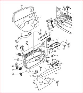

    Вот картинка из етки. Может чем поможет...

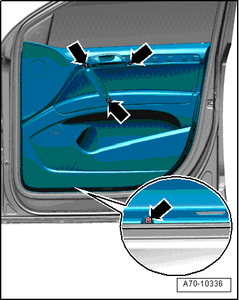

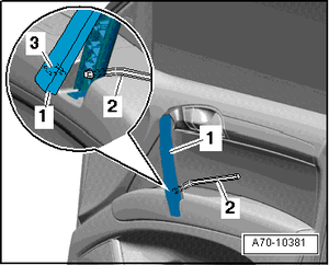

    С пассажирской немного погеморнее из-за ручки. Самое главное отщелкнуть ручку загнутым ключом любым, как рычагом, правильней надавив сзади, там защелка ручки ( как на картинке )

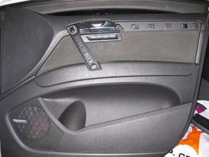

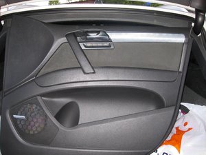

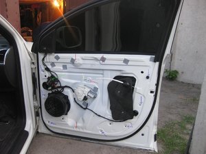

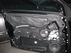

    Как и обещал. Отчет о снятии обшивки.
    1. Снять декоративную накладку. Выкрутить один болт. (звездочка т-25) (красным цветом отверстия от болтов)
    2. Снять накладку на ручке. Выкрутить два болта (т-25) нижний находится далеко, понадобится переходник удлинитель.
    3. Выкрутить с нижней стороны облицовки двери болт. (т-25)
    4. Отсоединить нижнюю облицовку двери, начиная с внешней стороны. !!!НУЖНО РЕЗКО ДЕРГАТЬ!!! (синим цветом отверстия от клипс)
    5. Извлечь облицовку двери, поддев ее из двери вверх.
    6. Отсоединить трос Боудена внутреннего привода замка двери (желтым цветом)
    7. Рассоединить штекерное блока управления двери. (зеленым цветом)

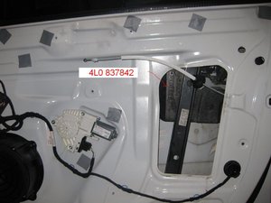

    Болталась на проводе штуковина под номером 4L0 837 842 (крепилась к двери на двусторонней "ленте-скотче"), для чего она я не понял???
    Процесс разборки очень прост, не требует ни каких навыков.

    и чего тряслось?
  12. tuningstyle
    tuningstyle Участник форума
    23 апр 2009
    342
    Audi a4;Passat b5
    похоже что тонировщики,которые тонировали тебе машину,поломали защелки на той пластмассе,номер которой ты указал.....Посмотри еще места в оббивке,куда вставляются клипсы(пистоны)...Они все целые?
  13. Asket
    Asket ₪₪₪₪₪₪₪₪
    17 мар 2009
    18.488
    Q7 3.0TDI
    #13 Asket, 19 май 2010
    А болталось то о чем я писал выше
    Сделана она скорее всего для демпфирования жестянки двери, большая площадь поверхности внешней двери будет себя вести как диффузор динамика, с определенным низкочастотным пиком. Понятно музыка, но оно будет входить в резонанс при движении, закрывании двери и т.д. Поэтому и полезно постукать :) . Крепиться на заводе она на клей, достаточно крепкий, но на мой взгяд неправильный, он стеклянообразный, значит при минусовой темп. может треснуть, а должен быть с резиновой основой. У тебя написано что (крепилась к двери на двусторонней "ленте-скотче"), может теперь крепят так...
    Кстати клипсы не причем, тонировщики не будут там копаться, ибо незачем, стекло они не снимают, доступ к нижней части стекла есть в достатке.
