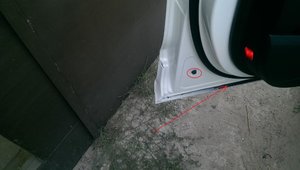

    вчера хотел снять накладку двери, но так ничего не получилось, открутил болт а дальше ничего (( как снимать то её??
    И еще может кто знает номерок детали по стрелке, такая черная пластиковая хрень.

    4L0853133 вроде это.

    снял и поставил, причем о некоторых нюансах так никто не написал...
    например как отогнуть по центру стопор перед снятием? или когда я ставил, я вначале снял все клипсы и переставил их на накладку, но чуть (на 5-7 мм) не задвигая до конца. Потом одев накладку вначале снизу на дверь а потом защелкнул все клипсы, после чего сдвинул накладку вперед. А та часть про которую я спрашивал приклеена к самой накладке и заказать её отдельно невозможно ((( только все вместе.
