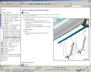

    Вроде оно)
      131,1 КБ
      1.445

    Cпасибо. Только по рисунку не понятно ничего. Инструкция тоже не блещет подробностями. "Расклипсовать" это что дернуть на себя?
  7. CoolGirl
    CoolGirl Участник форума
    8 окт 2006
    229
    ракета)
    Это всё что написано)
