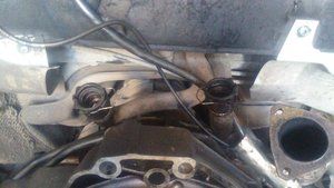

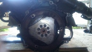

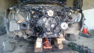

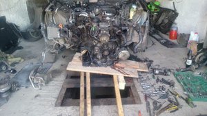

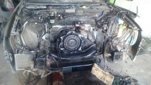

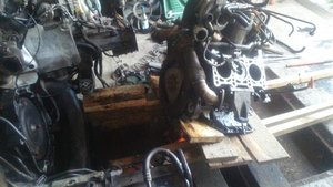

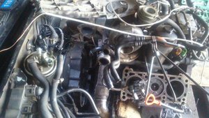

    В общем на данный момент, на фото с коробкой видно где болты откручивать, турбина совсем не мешает а вот катализатор очень, на последней фото шланги печки сняты (это вдруг кому интересно как не заморачиваясь отсоединить печку. Теперь все вокруг помою и буду ждать двиг.Делаю все один поэтому так все некрасиво выглядит.

    нормально, когда один - меньше накосячишь :nod:

    Вот теперь фантазирую как с газели новый двигатель спустить и воткнуть на место.

    А чего не снял его перед съемом мотора? без ката намного удобнее.

    Напоминает: Славик, че-то я очкую! Да ты успокойся, тыщщу раз так делал! С какого перепугу свечи-то сломали? Опытный дизелюга такого не допустит и спешит не станет.

    Это я их провернул, решил на холодную выкрутить, а они ой как хорошо обламываются.

    Не мог подлезть к гайкам, я и со снятым мотором еле открутил, видать их ниразу за 11 лет нетрогали.
