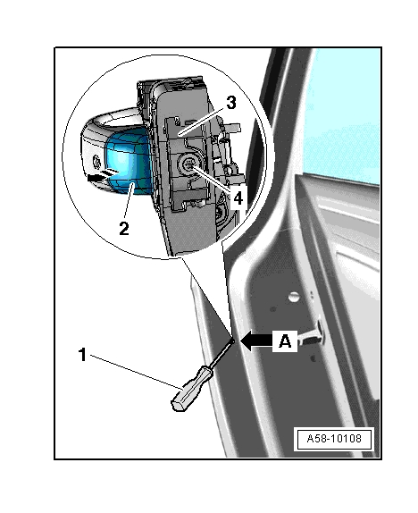

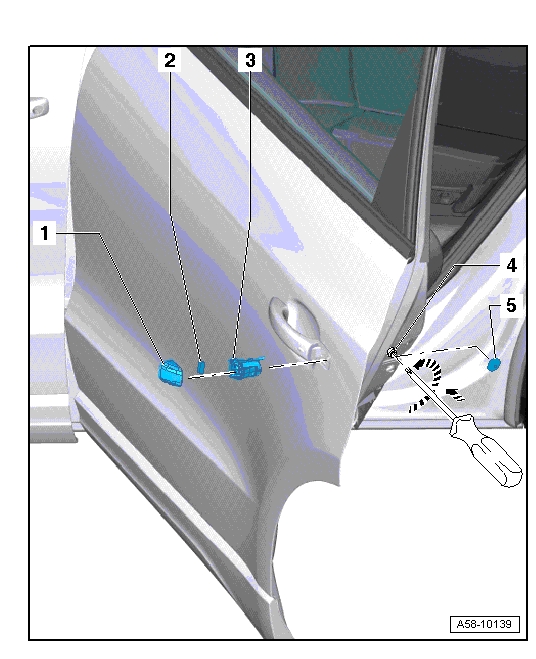

    я так понимаю похерил болтик под номером 4,
    вот его надо было немнога выкрутить и вдавить вовнутрь, а не полностью выкручивать
    на рисунке и показано, два направления телодвижений)))
    Edo1983 нравится это.

    Именно этот болтик и нужен. При установке закрутил его, не поставив корпус личинки. Есть его номер, что бы заказать

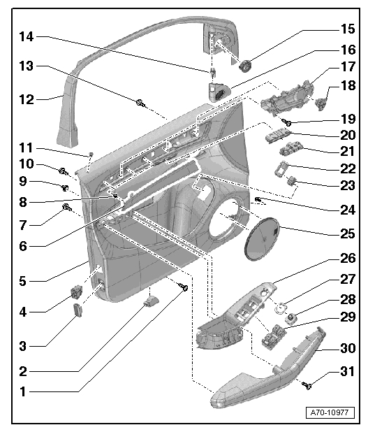

    Под цифрой 3 не вставил и закрутил болт. Правда дверь передняя. Но возможно болты одинаковые (скорее всего)

    И нсл
    и есть возможность номер заглушки резиновой? (цифра 5)

    пападос аднако,
    отдельно не идёт как деталь(((

    4B0 837 491 B - номер заглушки/резинки
    да, снимать обшивку или искать на разборках

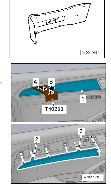

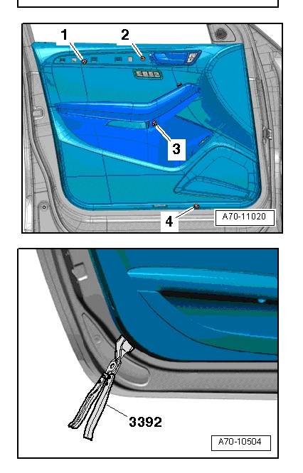

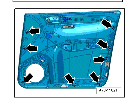

    вот тебе общий план)))
    расположение клипс
    поидее тебе тока снизу отогнуть и рукой нащупать болтик)))
    udarnik и SAlexei нравится это.
