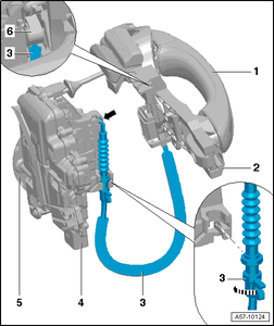

    ручка
    Снятие и установка дверной ручки[​IMG] 1 - Ручка двери q Перед демонтажом снять личинку замка в двери водителя или корпус с облицовкой → Символ, определяющий позицию иллюстрации. q Для снятия сместить ручку назад и отцепить от регулировочного рычага на креплении. q Извлечь ручку двери сбоку за задний конец. q Извлечь ручку двери под наклоном назад из хомута и двери. q В автомобилях с бесключевым правом доступа (»advanced key«) перед снятием ручки следует отсоединить или расклипсовать электрический разъем. 2 - Крепление 3 - Тяга управления q Вставить тягу управления сбоку в упор замка двери -4-, затем повернуть на 90° в -направлении стрелки- и тем самым зафиксировать ее. 4 - Замок двери 5 - Скоба замка 6 - Рычаг регулировки q Подсоединить рычаг управления, как показано на рисунке, к регулировочному рычагу.

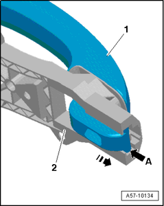

    Вставка ручки двери в хому. – При установке ручки двери -1- задний конец с направляющим пальцем -стрелка A-, как показано на рис., вставить в -направлении стрелки- в корпус наружной ручки двери -2-. В автомобилях с бесключевым правом доступа (»advanced key«) после установки следует соединить или заклипсовать штекерные контакты.
