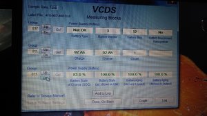

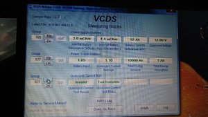

  2. Rimo
    Rimo Живу я здесь
    2 мар 2010
    1.415
    Audi Q7 3.0TDi CRCA+NAC '12 и Audi A4 1.8T BFB+HBE '04
    Смотря что под ошибками понимать.... Ошибок в ЭБУ - да, их не было у меня. Но в группах фигурировала неправильная емкость и тип батери был "not OK":

  3. Edvard_102ru
    Edvard_102ru Живу я здесь
    15 мар 2010
    1.319
    Башкортостан респ.
    Пешком
    Ну я это и имел ввиду, что никаких "not ok" и "invalid"ов)) не было в группах
