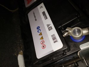

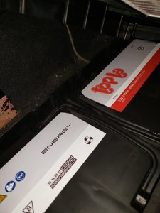

    Приветствую местных гуру ). Ребятки, подсобите. Пациент Q7 4L 2008 года. купил и поставил АКБ Topla AGM 110, разумеется бросился сделать кодировку и прописать сей девайс, но не тут то было. На батарее, нет ни QR кода ни серийного номера ((. Кто нить подскажет как эту сволочь прописать правильно?! Как известно для успешного кодирования, требуется 3 параметра: Номер партии, серийный номер изделия и производитель. Вот первых двух как раз таки и нет. а с 3 проблемы... в списке производителей в 61 блоке нет Topla (. Буду признателен за развернутый ответ по данной проблеме.

    Вот так он выглядит... зараза (

    Первую часть цифр прописываешь под номер аккумулятора на 110 Ач, на второй части цифр достаточно поменять одну любую цифру на любую произвольную. Если в буквенном обозначении названия аккумулятора нет Topla, можно оставить прежнее
    Комманданте Че нравится это.

    Благодарю коллега, просто спас ). Утром попробую!
  16. Комманданте Че
    13 янв 2018
    11
    Иркутская обл.
    Audi Q7
    Все получилось на ура. Спс и здоровья Вам и вашим близким!)
