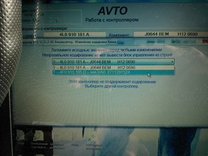

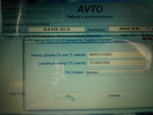

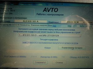

  3. MAYER-M
    MAYER-M Живу я здесь
    14 фев 2012
    2.275
    Q7 3.0 Full S-Line
    тоже не пускал в 61:(потом перевел с 0 в 1 и кодировка открылась и все прописалось.

  4. alexars2012
    alexars2012 Bad e-mail
    16 апр 2012
    2.401
    958 15, RRE 15
    на рестайле вообще не пускает в 61 блок (даже не открывает)
  5. m6artem
    m6artem Живу я здесь
    25 июн 2012
    1.341
    Q7 3,0TDI, 09, чип
    Что-то я все же не понимаю, у меня даже после прописки нового аккума в 19 блоке так в 61 блок и не пускает. Машина дорестайл. Не понимаю...
  6. m6artem
    25 июн 2012
    1.341
    Q7 3,0TDI, 09, чип
    ну это же ты перевел уже находясь в 61 блоке.... как туда войти то получилось?
  7. alexars2012
    16 апр 2012
    2.401
    958 15, RRE 15
    Ты же уже прописал в 19-м, если хочешь посмотреть, то опять через 19-й вэлкам :)
    PS:Рестайл с середины 2009 года.
