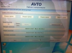

  8. m6artem
    m6artem Живу я здесь
    25 июн 2012
    1.341
    Q7 3,0TDI, 09, чип
    19 блок 04 канал - в верхних ячейках пишет "недоступно".
    Ниже висит старая кодировка.
    Выскакивает подсказка о том, что должно быть 26 символов, цифр или букв.
    В поле "новое значение" указываю "4F0915105CF VA0 0092S60150", т.е. присутствует два пробела чтобы было 26 символов.
    Сохранить не дает. Тест - изменяется на старую кодировку, т.е. ничего изменять не дает.

  12. m6artem
    25 июн 2012
    1.341
    Q7 3,0TDI, 09, чип
    Обманул, при первом входе в поле нового значения переносятся старые данные.
    CF и так, и сяк писал - не принял.
    Вообще странно, сколько на форуме читал про эти аккумуляторы, все писали, что оригинал это варта.
    Я сегодня вытащил - у меня оригинал Moll стоит на 110А.
    Вообщем я изменил одну цифру только в серийнике, тут же дал сохранить и запомнил новые данные.
    Мучения мои кончились? или все же не совсем?
    Вот фотка, правда смазанная получилась:
  13. m6artem
    25 июн 2012
    1.341
    Q7 3,0TDI, 09, чип
    Плохо видно.
    Вообщем номер детали у меня получается 8К0915105F, еще и Moll.
  14. alexars2012
    alexars2012 Bad e-mail
    16 апр 2012
    2.403
    958 15, RRE 15
    :nod:
    машина поняла, что у тебя новый акк
