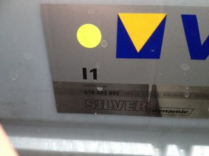

    Добрый день. Купил новый акум, взял варту сильвер динамик 110ач, поставил, а прописать не выходит. Цифр в номере у варты 9, а Ку просит 10-11. Кто прописывал Варту поделитесь как быть.

  14. DivaX
    DivaX Завсегдатай
    21 апр 2008
    514
    Q7 4.2 TDI
    #14 DivaX, 19 фев 2013
    Букв больше нет. :shock:
    Серийный номер выбит на корпусе.
    Этикетки нет.
      71,6 КБ
      432

  16. alexars2012
    alexars2012 Bad e-mail
    16 апр 2012
    2.401
    958 15, RRE 15
    Серийник на прописку не влияет. Это только для истории. Поэтому можешь вбить любой (добавь любую цифру в конец или в начало). Или 1234567890.
  17. DivaX
    DivaX Завсегдатай
    21 апр 2008
    514
    Q7 4.2 TDI
    Серийник есть, с ним все нормально. Не хватает цифр в номере детали, на фото. Правильно понял что не принципиально что я там укажу?

  19. DivaX
    DivaX Завсегдатай
    21 апр 2008
    514
    Q7 4.2 TDI
    Если я правильно понял на фото оригинал, в оригинале варта идет. У оригинала 850 А, а у silver 920A
