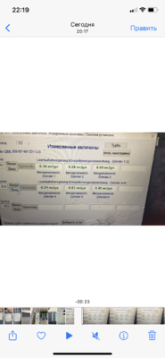

  19. vasek180
    vasek180 Новичок
    19 фев 2022
    20
    Подскажите, норма или нет?
  20. Chyrik
    Chyrik Живу я здесь
    9 ноя 2012
    2.504
    AUDI Q7 4L 3.0tdi CASA 2008
    средняя цикловая подача на х.х. с выкл. потребителями и полностью прогретый какая?
