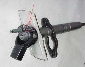

    т.е если у форсунки есть минус то ее выкидывать. А где брать код, какие именно цифры вводить. Спасибо за ответы.
  4. quattrosens
    quattrosens Старожил
    21 сен 2010
    17.156
    Франция
    Код большими знаками (буквами и цифрами) сверху на форсунке
      21,5 КБ
      4.098
