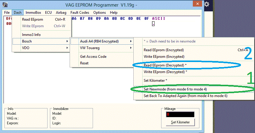

    #776 RAF_73, 29 апр 2020
    сделал так, получил логин, но теперь не получается вернуть mode 4 > mode 6 (последний пункт меню на картинке)
    пробовал выключать зажигание на некоторое время, переподсоединять шнурок (kkl vagcom 409.1)
    ничего не помогает
    выдает No ECU Found
    кто сталкивался?
    машина глохнет через секунду
    приборка зависла(светится всегда и стрелка топлива не падает)
    если клемму скину не усугублю ситуацию?
  17. RAF_73
    RAF_73 Участник форума
    13 янв 2020
    222
    Ульяновская обл.
    Audi A4 B6 Avant 2004 2.5 TDI BDG
    #777 RAF_73, 29 апр 2020
    скинул клемму, переключилось на mode 6 с первого раза. Фух))
