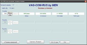

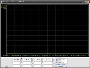

    Итак... навагали мы тут что-то.... расскажи как жить дальше:
    Версия VAG-COM: Релиз 311.2-N
    Номер Контроллера: 4A0 907 401 F
    Компонент и/или версия: 2,5l R5/2VT EDC AT D23
    Кодирование: 00000
    Код Сервиса: WSC 00000
    2 Найдены неисправности:
    00741 - Контроль положения педали тормоза
    27-00 - недостоверный сигнал
    00552 - ДmU╪:е%"дrj?вXQ[L-zсOf*коBQhт\.VOY_Qеv$aт6ViMy
    31-10 - 5ар{2с`е- - Спорадическая
    Номер Контроллера: 4A0 927 156 S
    Компонент и/или версия: AG4_GETRIEBE 01K D73
    Кодирование: PMC 0
    Код Сервиса: 0260002338
    1 Неисправности:
    00526 - Выключатель стоп-сигнала-F
    30-00 - обрыв цепи/к.з. на плюс

    Перед установлением соединения,уже при включенном зажигании,нажми на тормоз и этой ошибки не будет.

    вроде жал на тормоз, но непомню, до установки соединения или после... а остальные ошибки? А угол у меня какой? :)

    Вторая ошибка по расходомеру.Возможно,плохой контакт в разъеме,снимали разъем при включенном зажиагнии или потерлась дорожка.Угол не там смотришь.Заходишь 01 двигатель,04 базовые установки,блок 000 читать,второе окно 50-60,но лучше ставить 80 единиц.Или жми TDI Timing и смотри угол на графике (выбрав свой двигатель).

    И по поводу угла... а там жэе на картинках он пишет про какой-то угол... или это не то? А откуда заходить в это 01 двигатель? Прям из самого главноего где полно всяких кнопок? А второе окно где? Там где угол показан будет? И что это означает 50-60, 80?

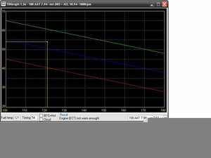

    Але, народ. Как посомтреть угол? Куда и как вставлять 80 и что это означает????? И как ошибки лечить??????

    смотришь правильно, тока выбрать надо свой двигатель. 80 - это условные единицы.

    Только я ничего не вижу. Какой у меня угол?
    нету там моего ждвигателя, там есть только ААТ от сотки. А куда ставить эти 80 единиц?

    Sergey2
    Как я понимаю 80 единиц - это угол опережения зажигания.
    Только он не в градусах, а в единицах в ВагКоме показывает.
    Чтобы угол 80 сделать - надо насос крутить.
    Но помоему ты еще не поставил галку что двиг горячий у тебя))

    у меня 80 единиц соответствует углу 0,8

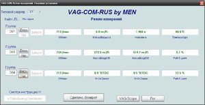

    Ребят а посмотрите и мои логи, что то я не разберусь с углом впрыска топлива, после большого ТО..
    После того как постоит на морозе длительное время, 2-3 минуты после пуска двигателя работает ровно и тихо, потом становиться как МТЗ...

    ты логи наугад делал или как ?
    группы выбирал по какому принципу ? :)))
    В твоей проблеме угол впрыска не виноват.

    тебе не кажется логичным зафиксировать момент грубой работы двигателя в логах ?! :))
    1,4,13 группы
    А также необходим замер компрессии, первые 2-3 минуты на холодном двигателе ПРИНУДИТЕЛЬНО работают свечи, потом они отключаются и начинается расколбас, т.к. темпиратуры сжатого воздуха не хватает для нормального воспламенения. Нагреется и все проходит, да ?

    Нет наоборот, первые 2-3 минуты мотор работает отлично, а потом расколбас начинается, свечи работают при нажатой кнопочке (прежний хозяин так сделал)... Логи 1,4,13 групп снимать на прогретый двигатель двигатель? или сначала на холодный пока нет расколбаса, а потом на горячий? Ах да снял форсунки буду менять распылители может они виноваты??? Потому как я даже и не знаю куда еще мне лезть...
