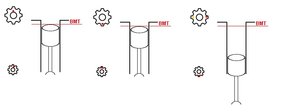

    Распред делает один оборот, а КВ - два, те, имеем 2 раза ВМТ, за один поворот распреда. Потому, есть вероятность ошибки на 180градусов.
    При установке по-науке важен лишь тот ВМТ, который в конце такта сжатия, при закрытых обоих клапанах 1 цилиндра.

    может наоборот, распред крутить? колено оно за 1 оборот всегда встает в ВМТ а вот распред не встает.
    вот накидал рисунок

    Думаешь, на шкиве распреда метки на 180° сбежали? Он же говорит, что метки совпали.
