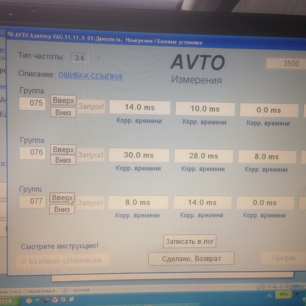

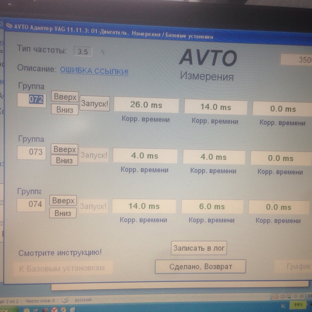

    У меня вот такие показатели. Получается при 1000 бар незначительная коррекция по цилиндрам только в одном цилиндре??
    Когда мерил, то заметил, на холодную в первом цилиндре было 50 и постепенно по мере прогрева стало 26. Это говорит о низкой компрессии на холодную ??
    P.S.: заводится с пол оборота.

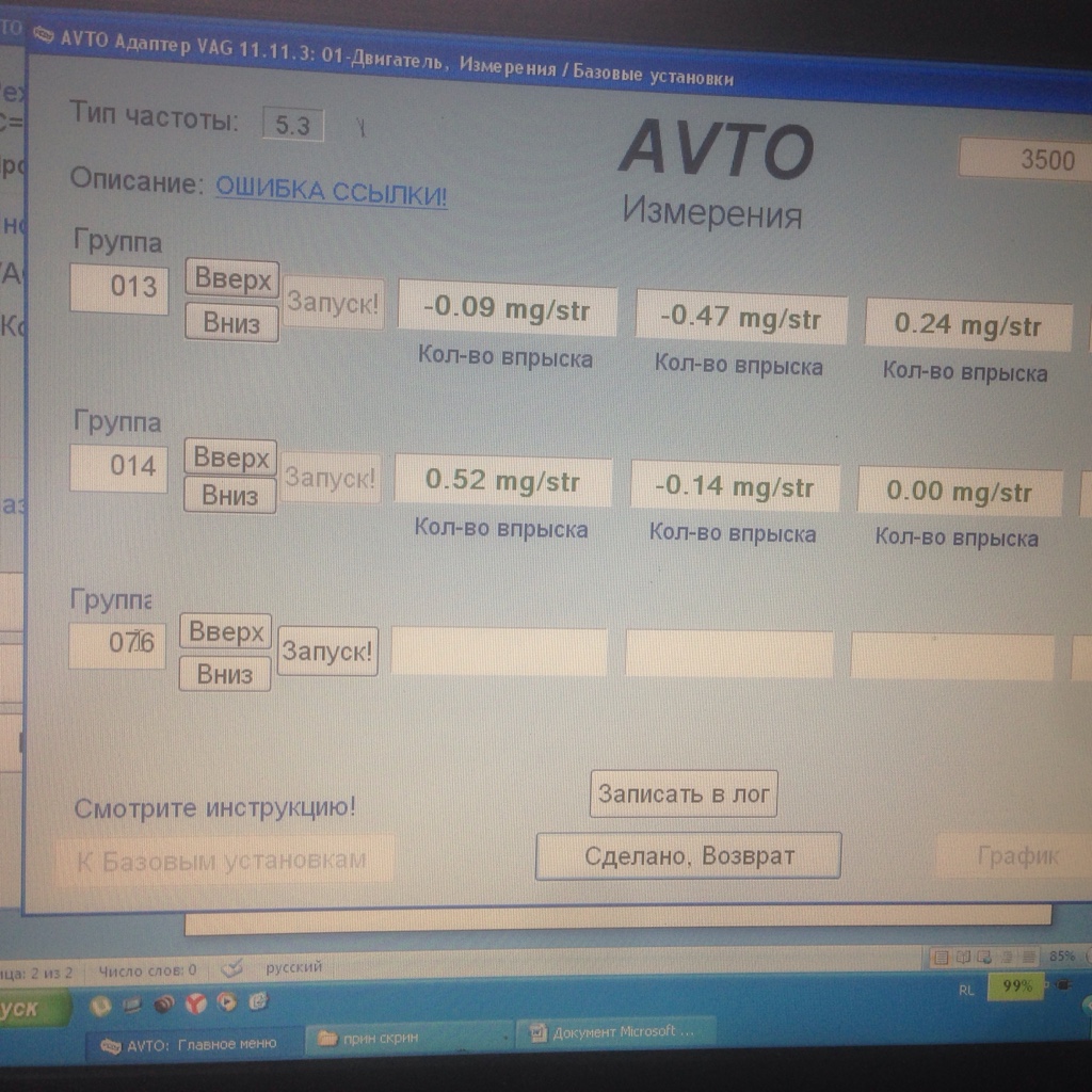

    А показания 13,14 групп помогите оценить!! Напишите !!

    013 Регулирование плавности работы
    1) Цил. 1 Отклонение подачи топлива
    [мг/цикл]
    2) Цил. 2 Отклонение подачи топлива
    [мг/цикл]
    3) Цил. 3 Отклонение подачи топлива
    [мг/цикл]
    4) не используется
    Допустимые величины на холостом ходу: +- 1,5 мг/цикл
    A При превышении верхнего предела допусков следует вначале проверить значения адаптации IMA-ISA. Если эти значения в норме, следует проверить электропроводку и разъёмы от блока управления двигателя к форсунке.
    014 Регулирование плавности работы
    1) Цил. 4 Отклонение подачи топлива
    [мг/цикл]
    2) Цил. 5 Отклонение подачи топлива
    [мг/цикл]
    3) Цил. 6 Отклонение подачи топлива
    [мг/цикл]
    4) не используется
    A При выходе за границы области допустимых значений сначала
    проверить величины адаптации IMA-ISA форсунок,
    если они в норме - поверить проводку и разъёмы

    13-14 надо в динамике смотреть на прогретом двиг пару минут можно лог но проще видео
