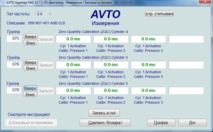

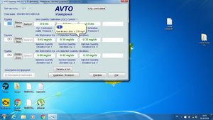

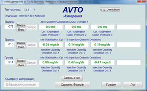

    я думаю все же думаю это шнурок, отправил в суппорт вопрос

  5. eygen
    eygen Старожил
    29 мар 2006
    7.454
    A6 2.5 TDI 96г.
    Не чиповался? А то мало чего в прошивке могли поправить.

  7. going
    going Живу я здесь
    28 авг 2014
    2.440
    Q7 3.0 TDI 15
    Петр чиповал, там все правильно :)
  8. going
    going Живу я здесь
    28 авг 2014
    2.440
    Q7 3.0 TDI 15
    Я совсем не специалист по дизельным двигателям, но думается мне что
    эти значения долны быть ближже к нулю, чем дальше они от нуля тем хуже состояние, эти значения компиляция групп 72 -77
  9. KEO
    KEO Старожил
    21 окт 2015
    5.510
    Коми респ.
    Q7 3.0 TDI (BUG)
    А чего везде (по всем 6-ти каналам) показывает надпись "Cylinder 1 activation" ? Там разве не должно быть 1, 2, 3, 4, 5, 6 ?
    И по 13, 14 показывает как то странно. Вернее по 13 нормально (1,2,3), а по 14-му показывает только 4-й цилиндр ? Это так и должно быть или глюк ?
  10. Амико
    Амико Старожил
    21 ноя 2014
    6.355
    Ауди Q7 3.0 TDI (239л/с) CASA 2009г дорест
    Могу 99,5% сказать что это не шнурок,было уже такое у одного из форумчан,тему не найду...Как я помню это или чиповка или корекция была обнулена,значения могут появится не скоро,но больше на чиповку похоже...Когда шнурок что-то не может делать,она или серым показывает или пишет не доступно или просто ошибка,что-то типа этого,как не спец,могу ошибаться!:shock:
  11. KEO
    KEO Старожил
    21 окт 2015
    5.510
    Коми респ.
    Q7 3.0 TDI (BUG)
    #111 KEO, 1 апр 2016
    Я тоже вообще не специалист, но давайте попробуем вместе разобраться:
    1. Что определяют значения 13 и 14 групп ?
    2. Ну единицы измерения (я так понимаю) "миллиграм в час". И я так понимаю - это отклонение от нормы ?
    3. А что означает "-" и что означает "+" ? Минус - недоливает, а плюс - переливает ?
    4. Ну переливать наверное может из-за неплотности седла иглы (например засрана игла отложениями). А недоливает почему ? Особенно если мы говорим, что игра чистая (согласно данным 72-77) ?
    5. А какие допустимые нормы отклонений ? Где написано, что 1,0 и более - уже "всё, приплыли" ?
    Ну пока вот такие у меня вопросы роятся в голове. Мне просто стало самому интересно разобраться в этом вопросе. Ибо это хороший способ проверить: работают присадки или нет.

  15. eygen
    eygen Старожил
    29 мар 2006
    7.454
    A6 2.5 TDI 96г.
    Думается что если за пределы вышли то запросто, фазы ГРМ нарушены будут. На практике фиг знает, сам интересуюсь как проверить. Хотя с запуском пока все отлично.

  17. Kotofay
    Kotofay Живу я здесь
    25 апр 2008
    1.052
    Калужская обл.
    Q7 S-Line/BUG
    #117 Kotofay, 1 апр 2016
    Миллиграмм за цикл ( stroke ).
    Да. Распредвал запаздывает и клапан закрывается чуть позже чем надо.

  20. dns_
    dns_ Участник форума
    8 дек 2008
    154
    Q7 4.2 tdi 08
    По 13 -14 это баланс между цилиндрами
    И если разброс больше 1 это и то не точно но может быть))) говорит о проблемме
    А по 72-79 лучше минус небольшой чем плюс когда три ноля это или сбосили адаптацию или прлблемма раз эбу неможет сформировать коррекции по чипу незнаю
