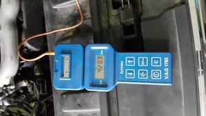

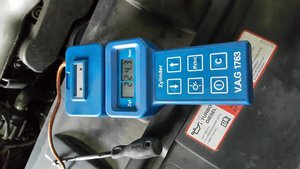

    Суть моего вопроса в том, что я запланировала диагностику ТНВД, коробки, турбины, форсунок, а заодно и компрессию замерить. Звонила ОД, чтобы примерно прикинуть сколько времени понадобится на это все и по ходу разговора речь зашла про компрессию. Я сказала, что у меня она от 21 до 23, на что мне сказали, что минимальная дб 26. Но самое интересное, что года 3 назад мерила у этого же самого ОД с тем же самым менеджером, тогда в одном из цилиндров компрессия была 18, и тогда по их словам было не критично. Так как должно быть??? :shock:
    Так вот, я хочу подготовиться к этой диагностике и для этого хотела бы узнать какие показания укладываются в нормы, а какие значения означают, что надо срочно ремонтировать? А то боюсь, что после диагностики до дома буду ехать в предынфарктном состоянии, пока форумчане мне все эти показатели не расшифруют :):):) Или я сейчас слишком много наговорила? :)

    Так вроде 25 и выше должно быть у BUG... И разница по цилиндрам не более 5.

    Я одного не пойму,если компрессию не держит,разве масло не должно жрать ведрами или это не обязательно?

    Компрессия зависит не только от состояния цилиндро поршневой группы но и от состояния головки блока цилиндров. Потому масло может и не расходоваться а компресии не быть в следствии не плотного прилегания седла клапана к примеру.

    А вы для начала спросите ОД процедуру замера компрессии у вашего дизеля и пусть вам покажут оригинальный компрессограф VAG с переходниками для отверстий свечей накала и с распечаткой по цилиндрам.
    Прикиньтесь блондинкой, постарайтесь запомнить все что скажут,напишите и мы вам все подскажем заранее ,где они лоханутся. Параметры компрессии я вам дам.
